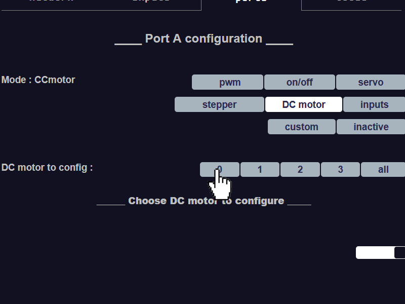

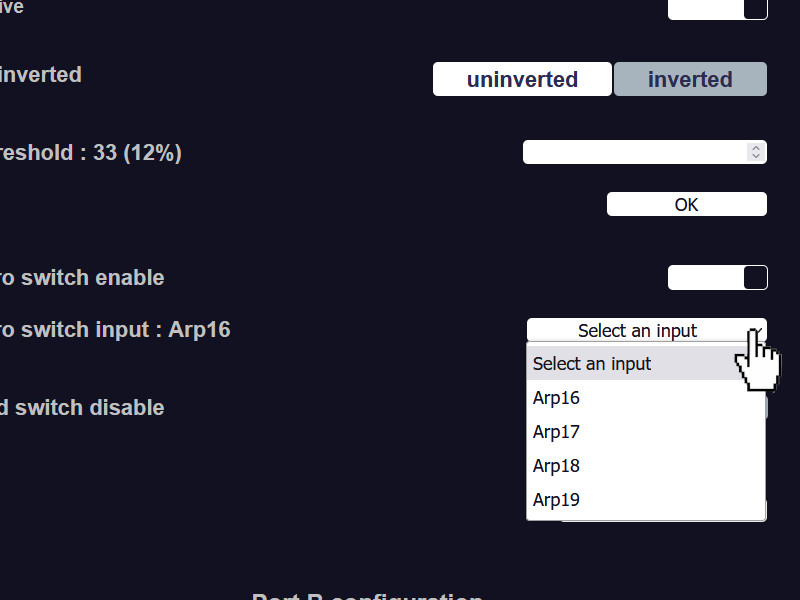

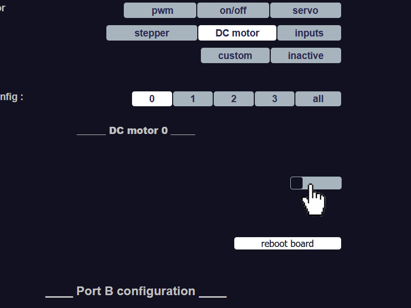

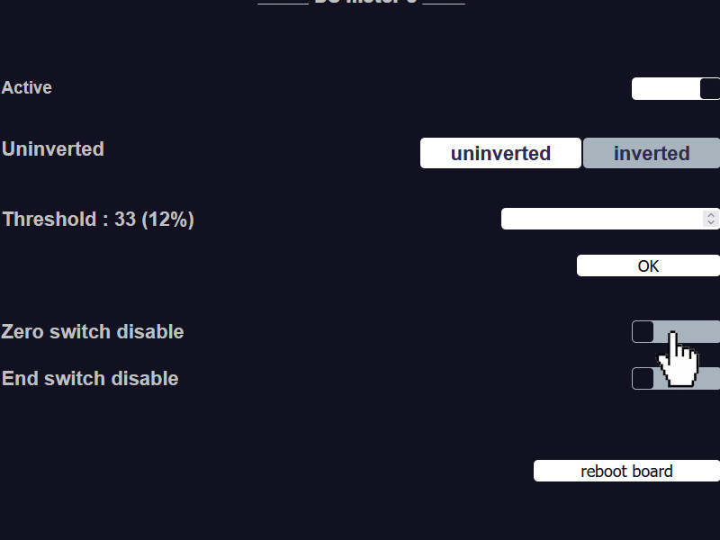

Hum... Pour moi la 1.1.4.2 semble fonctionner normalement...
Voici en images comment ça doit se passer :
Au chargement de la page, cliquer sur le numéro du moteur à configurer : Si il est désactivé, cliquer sur le switch : Ensuite cliquer sur le switch pour activer le ... switch : On peut alors sélectionner l'entrée :
