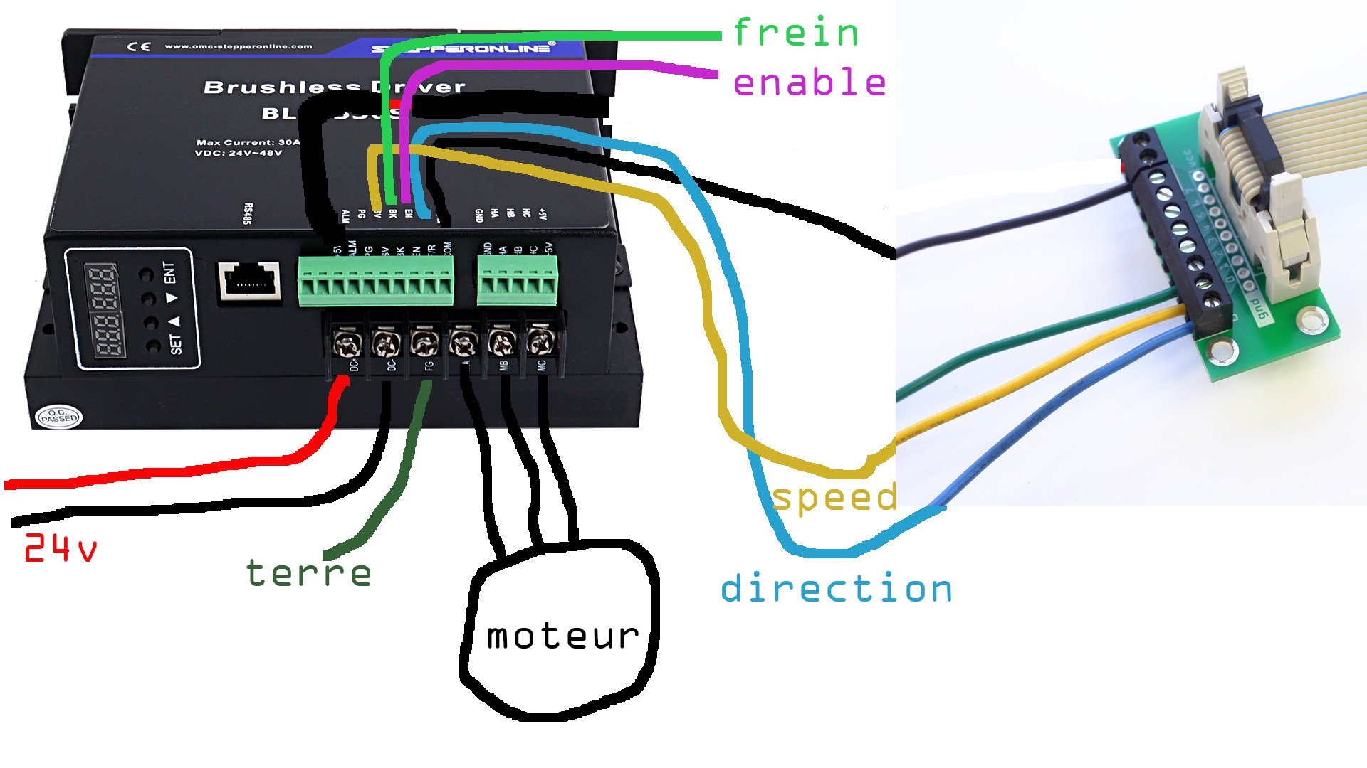

En ce qui concerne le câblage, voici une image (vite faite) qui devrait répondre à ta question : Donc, le premier circuit contrôle la direction, le second la vitesse. Optionnellement, il y a aussi un circuit enable pour désactiver complétement le moteur : utile en cas d'alimentation sur batteries pour économiser l'énergie. Il y a aussi un circuit de freinage, pour quand un arrêt rapide est souhaité.
d'apres la doc de stepperonline, la fréquence de PWM doit être comprise entre 1kHz et 2kH.

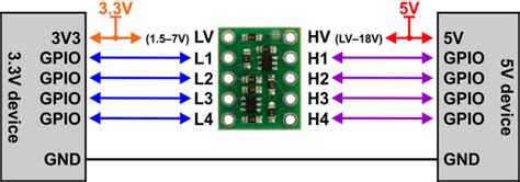

La doc mentionne aussi une tension de commande de 5V. L'arpschuino32 fonctionne sous 3.3v, en général ça passe sans problème mais si ce n'est pas le cas, tu devras utiliser un level shifter :

Merci beaucoup pour le schéma !
Plusieurs questions ;
- C’est bien le driver qui fourni le 5V ? ( du coup pas besoin de kit de pré régulation ? )
- J’ai 8 fils en tout sur mon moteur, ceux qui apparaissent sur le schéma sont les 3 phases, où vont aller les autres ? (On relie d’abord le moteur au driver, et de la même connectique aller jusqu’à la carte ? )
- Qu’est ce qui gère le PWM, l’arpschuino ?
Désolé de prendre autant de ton temps
Merci encore
Hubert

En effet, ce driver fourni du 5v, on doit pouvoir alimenter l'arpschuino32 avec. Comme la doc ne donne aucune indication sur la puissance disponible, je ne peux pas le garantir à 100% mais la consommation de la carte est relativement faible, ça devrait donc aller.
J'avais oublié les capteurs à effet hall... Le moteur intègre 3 de ces capteurs qui servent à indiquer au driver la position exact du rotor. Ça permet au drivers sophistiqués comme celui-ci d'assurer une parfaite régularité au moteur et surtout de gérer parfaitement les accélérations et décellèrations.
Tu peux d’ailleurs tout paramétrer sur ce driver, la classe !
Donc pour les 6 fils du moteur :
Les 3 gros (orange vert marron) respectivement sur MA, MB et MC.
Les fils des capteurs (jaune blanc bleu) respectivement sur HA, HB et HC.
Le rouge sur 5V, le noir sur gnd
Et bien sur c'est l'arpschuino qui gère le pwm, il faut donc le mettre en mode PWM avec une fréquence de 1kHz~2kH. Pour ça, il faut mettre PWM resolution sur 16bits.
http://arpschuino.fr/configure-arpschuino32.php#3

ATTENTION : Il y avait une erreur dans mon croquis de câblage : seul le gnd doit être relié à l'arpschuino, surtout pas le 5v !
Je viens de l'éditer, c'est un peu crado désolé !

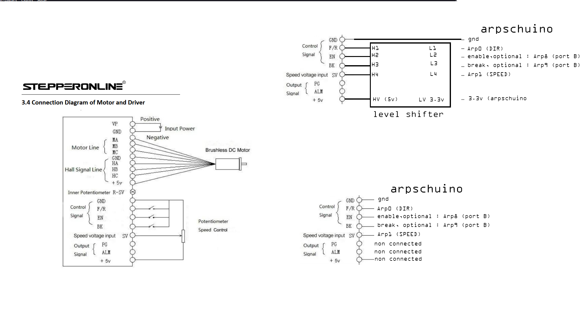

Stepperonline m'a répondu ! Voici la transcription du chat :
hello, which driver do you recommend for the 24V 3500RPM 0.6Nm 220W 14.0A Ф57x89mm Brushless DC Motor
->Hello ,For this bldc motor, we recommend this driver: https://www.omc-stepperonline.com/digit ... w-bld-515c
Thanks, can this driver be PWM driven (for speed)? Reading the datasheet, I have the impression not.
->I'm sorry for replying so late. This driver can use PWM, and the PWM input is also connected to SV, 5V amplitude, 1-5k frequency.
it's a good news for me. Can it work with 3.3v amplitude or I need a level shifter ?
->It can work with 3.3v amplitude, but its speed can only reach 65% of the specified speed.
If you need it to operate at 3.3v, you can increase the speed setting by 50%.
For example, if you need a maximum speed of 3000rpm, set the P002 to 4500, which would give you a speed of around 3000 at 3.3v.
As for the level shifter, sorry, we have not used it and are not sure if it is useful. Maybe you can give it a try.
- Messages : 360
Re: machine à éjecter des feuilles A4
En fonction de ça, voici donc les deux câblages possibles, en fonction de l'emploi ou non d'un level shifter :
