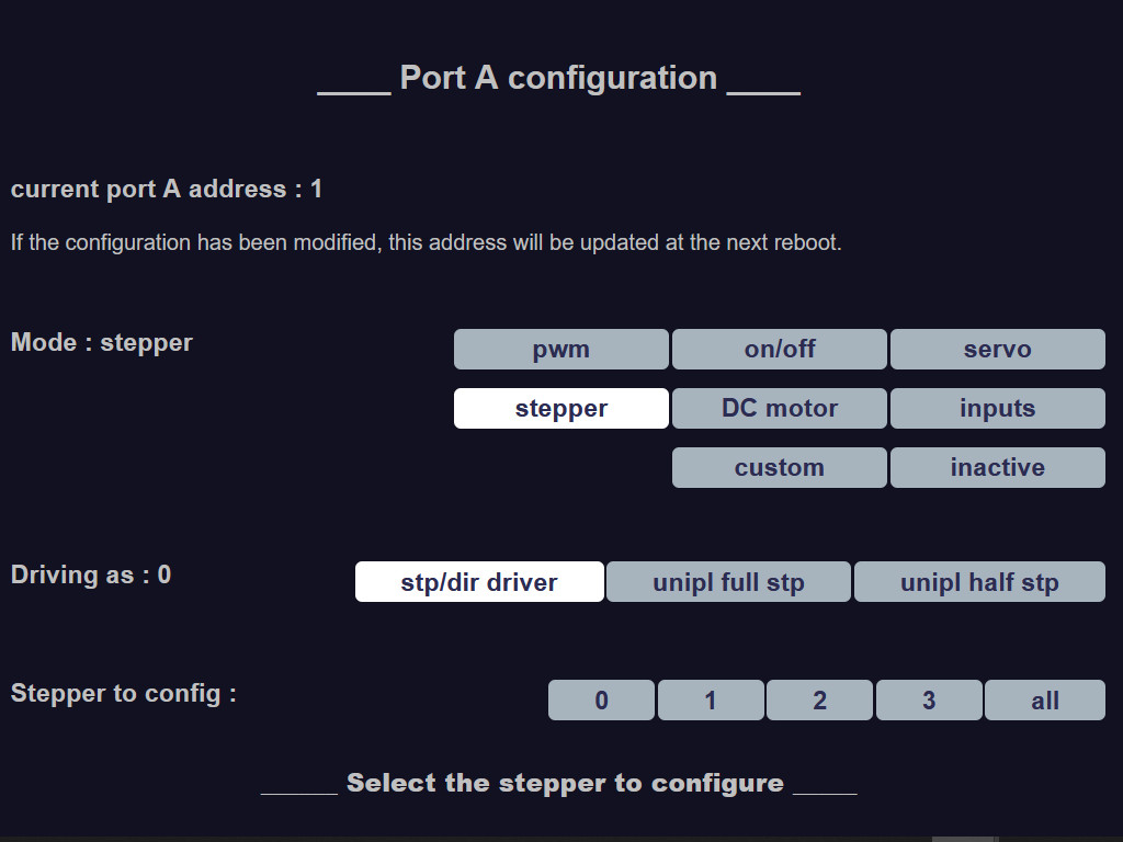

Thomas, il y a un truc blizzard sur ta copie d'écran : en version 2.1, les boutons de mode devraient être de même dimension et alignés.
L'adresse du port devrait aussi être affiché au dessus : As-tu fait la mise à jour depuis le navigateur ou avec platformIO ?
Avec platformIO il faut uploader le code et le système de fichiers, c'est à dire les pages HTML, le javascript etc...

Re: Nouveau firmware en beta test - New firmware in beta test
Oui désolé, la capture d'écran venait de la version 1.1.7, je n'avais pas pensé à prendre une capture avant de downgrader...
Je fais les mises à jour depuis le navigateur sauf quand ça ne marche pas... Et en effet je pense que j'avais zappé l'upload du système de fichiers depuis platformIO, j'espère que le bug ne venait pas de là.
En tout cas je viens de tester la nouvelle version 1.2.2 en flashant le système de fichiers proprement et ça a l'air de fonctionner au poil, merci !
