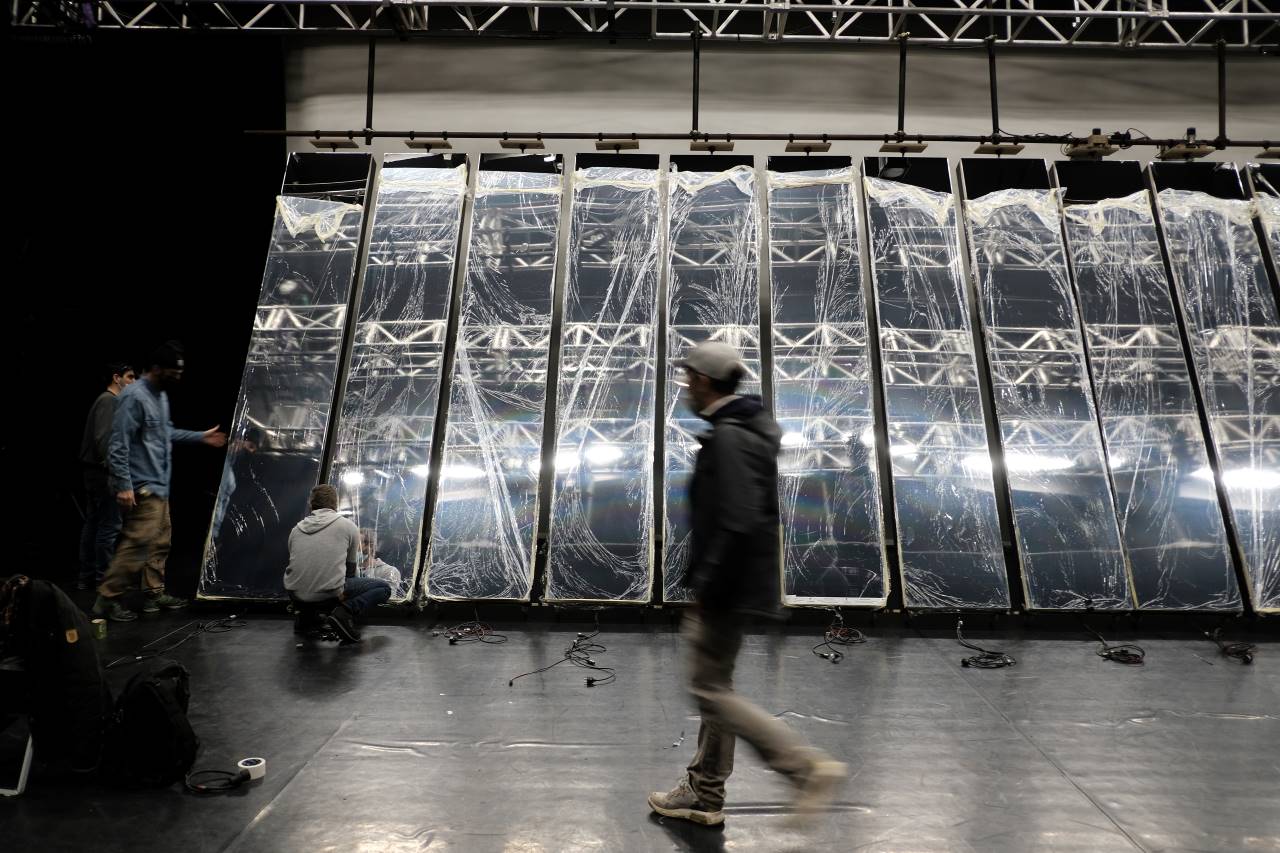

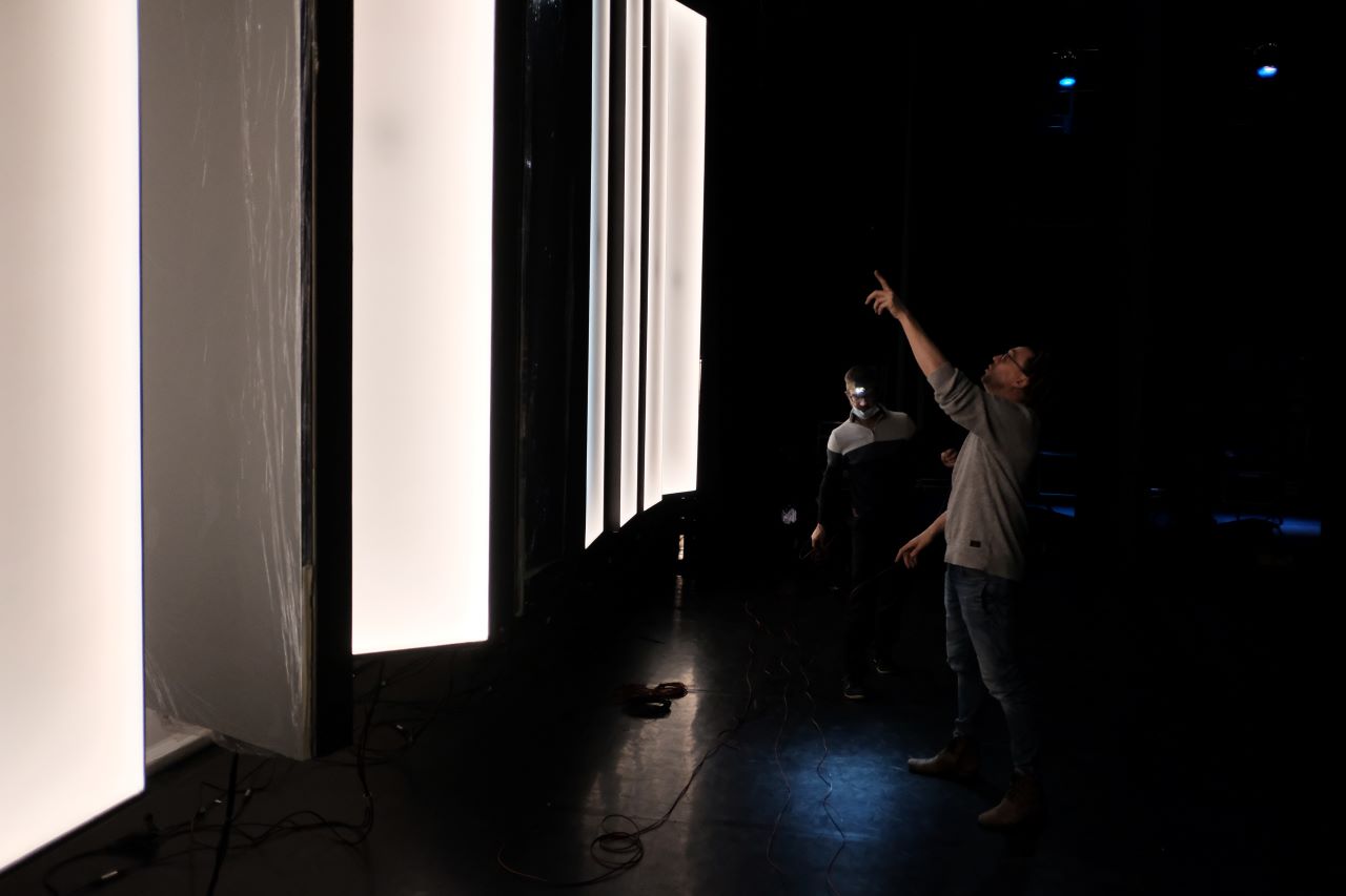

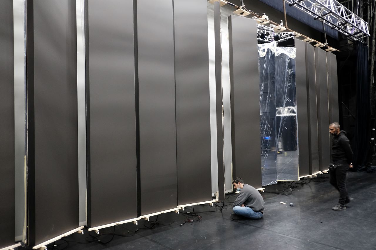

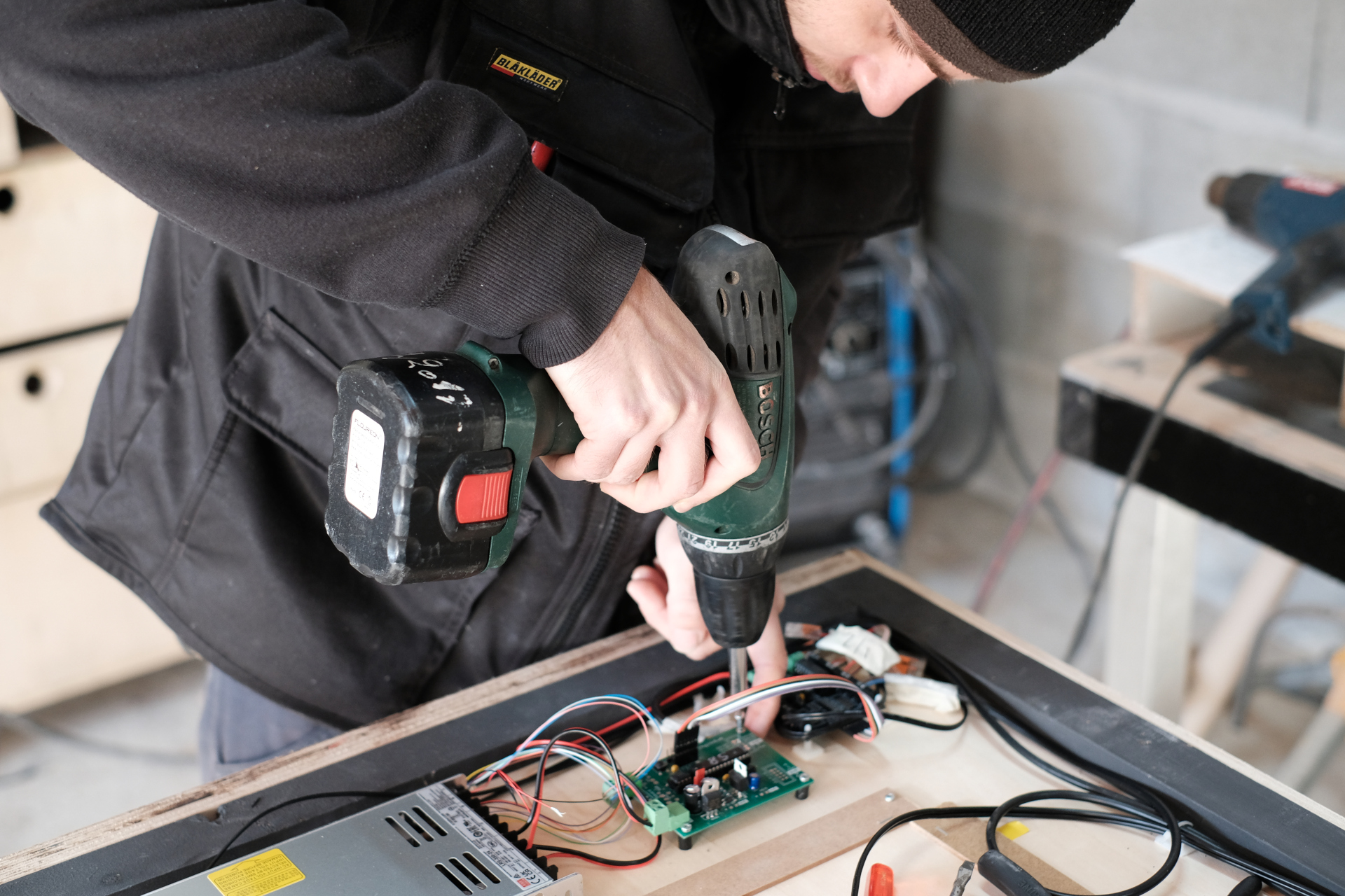

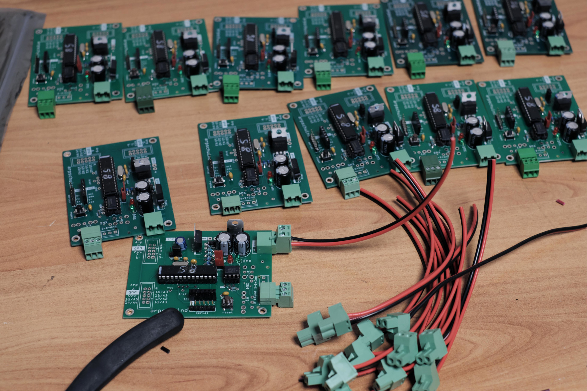

voici quelques images du travail de cette semaine sur le décor, conçu par Guillaume Cousin, pour le spectacle les yeux fermés :
14 monolithes tournants, actionnés par des moteurs pas à pas avec réducteurs, une face miroir et une face cyclo avec des rubans de led blanc chauds et froids.

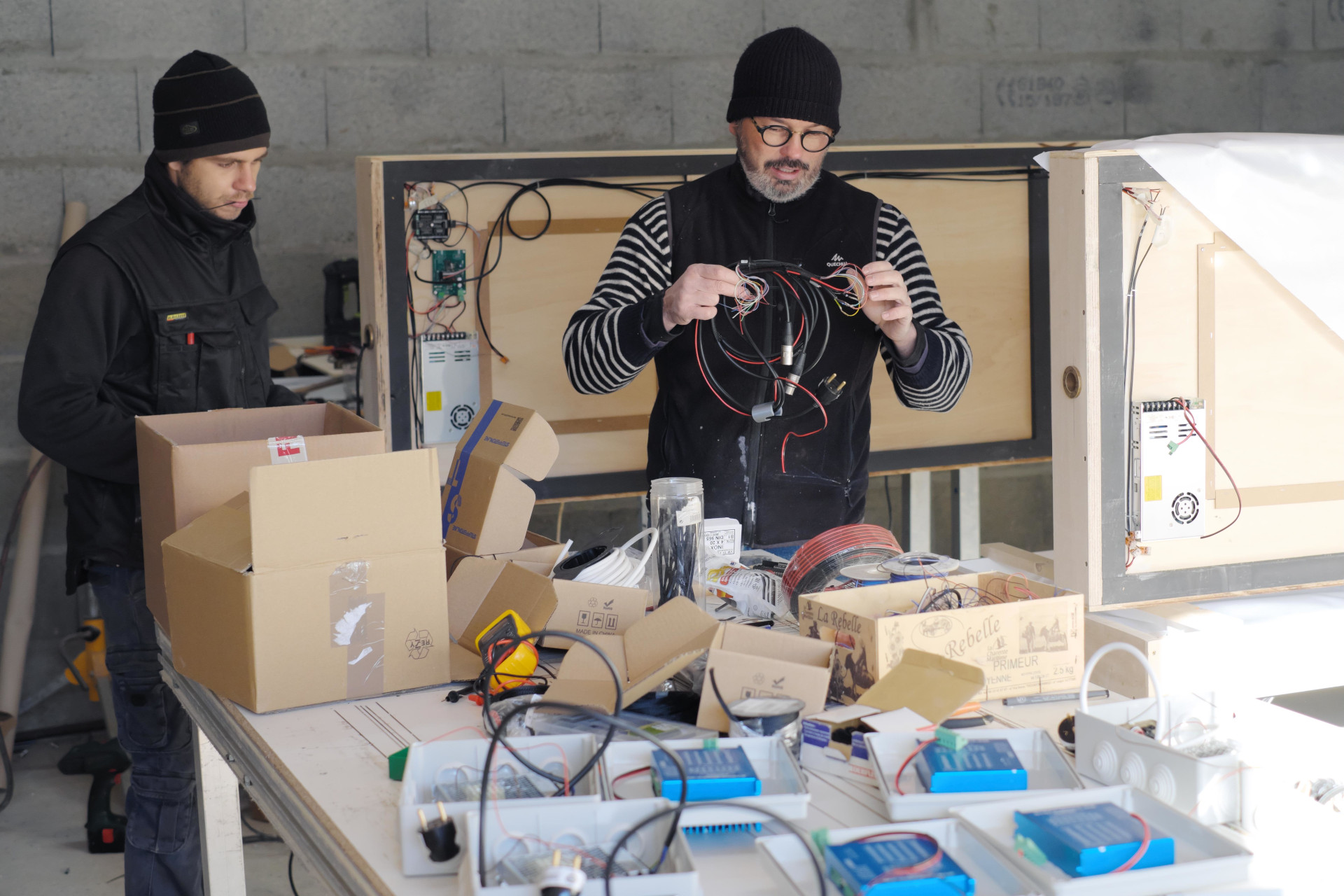

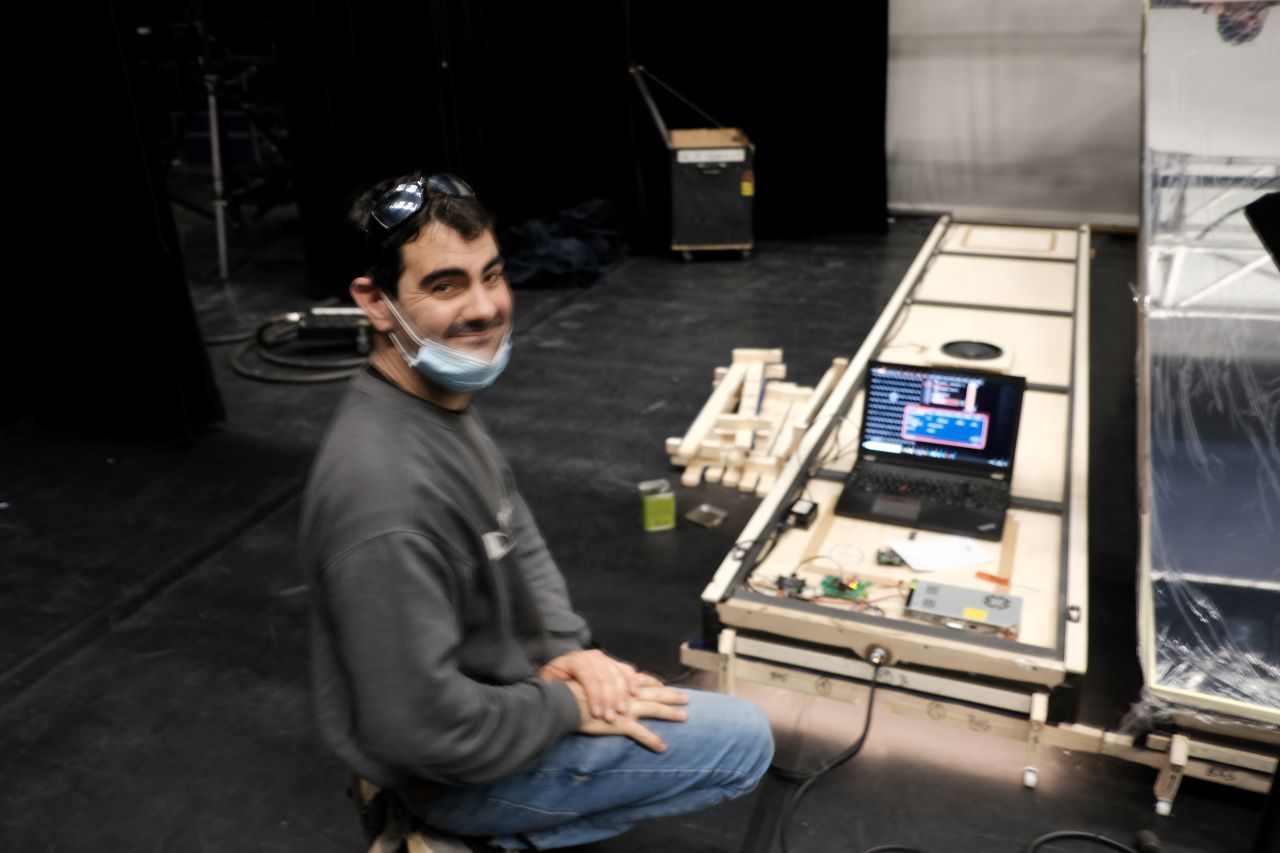

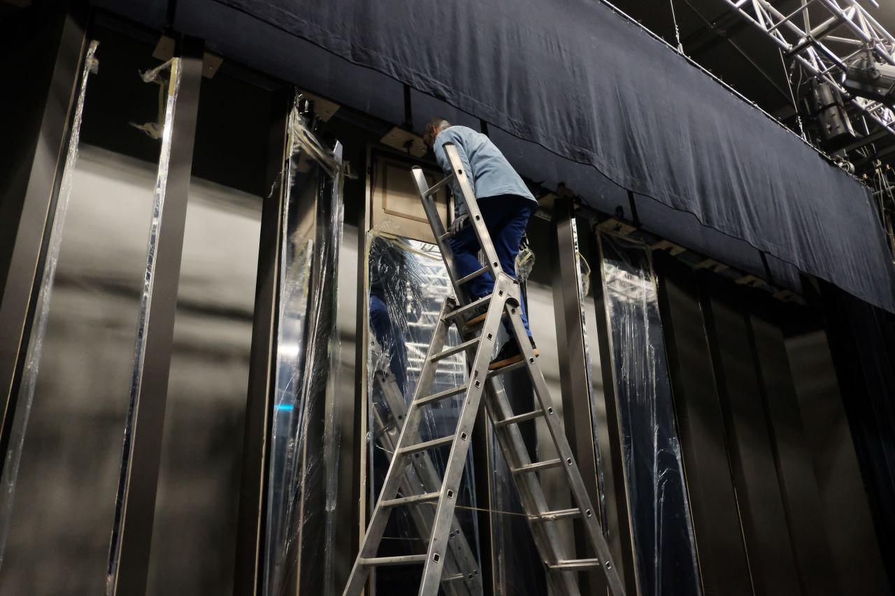

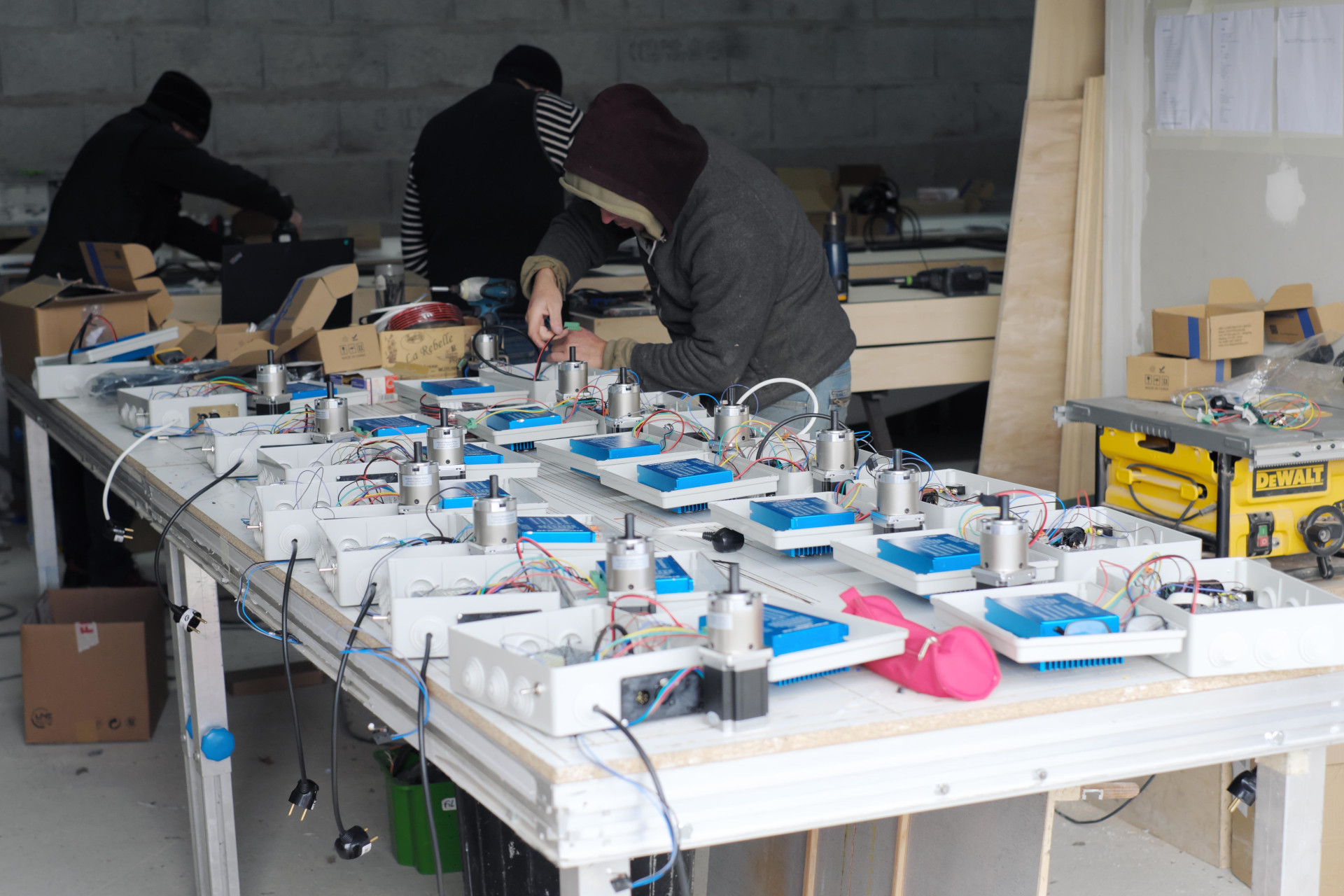

Et voici la suite, installation du décor à l'atelier à spectacle à Vernouillet près de Dreux.
Un grand merci à l'équipe d’accueil et spécialement à Hugo, déjà utilisateur d'arpschuino, qui nous à aidé à finir de câbler les monolytes:

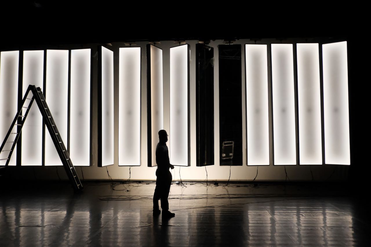

Coté miroir:
Coté cyclo:

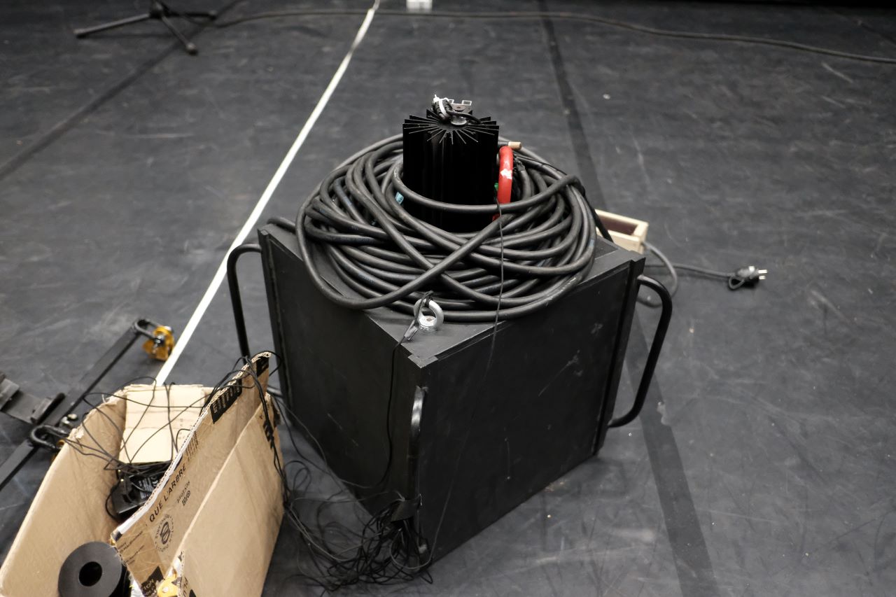

Dans le cube, une led de 180w. On peut voir son gros dissipateur:

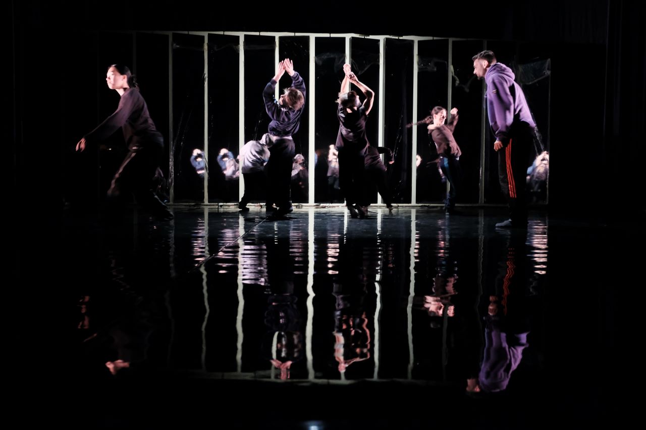

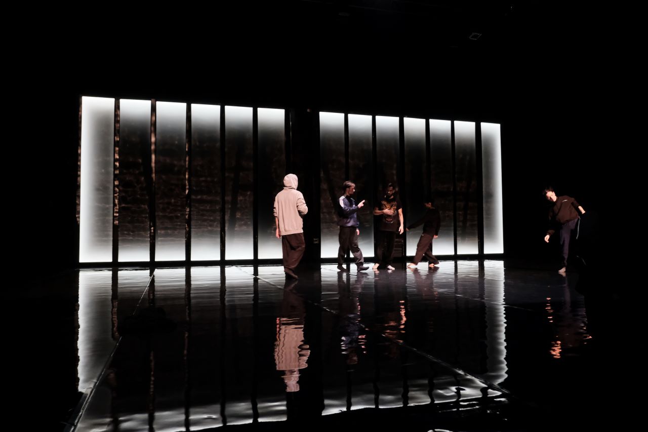

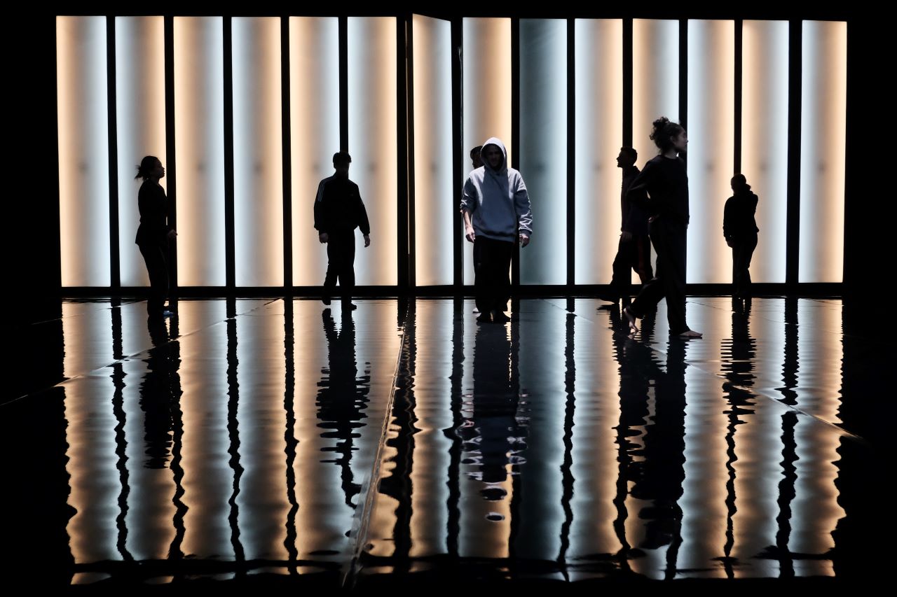

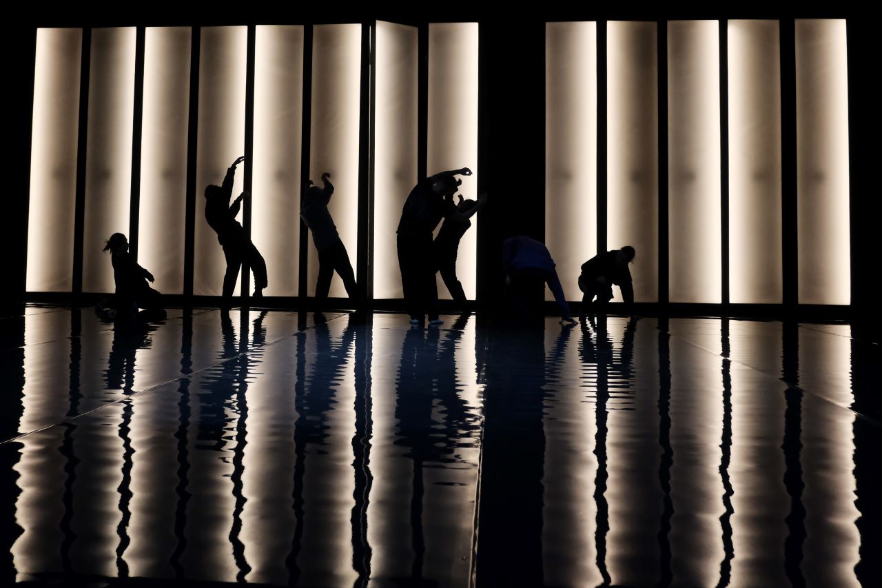

Et enfin quelques photos des répétitions avec les danseurs :
