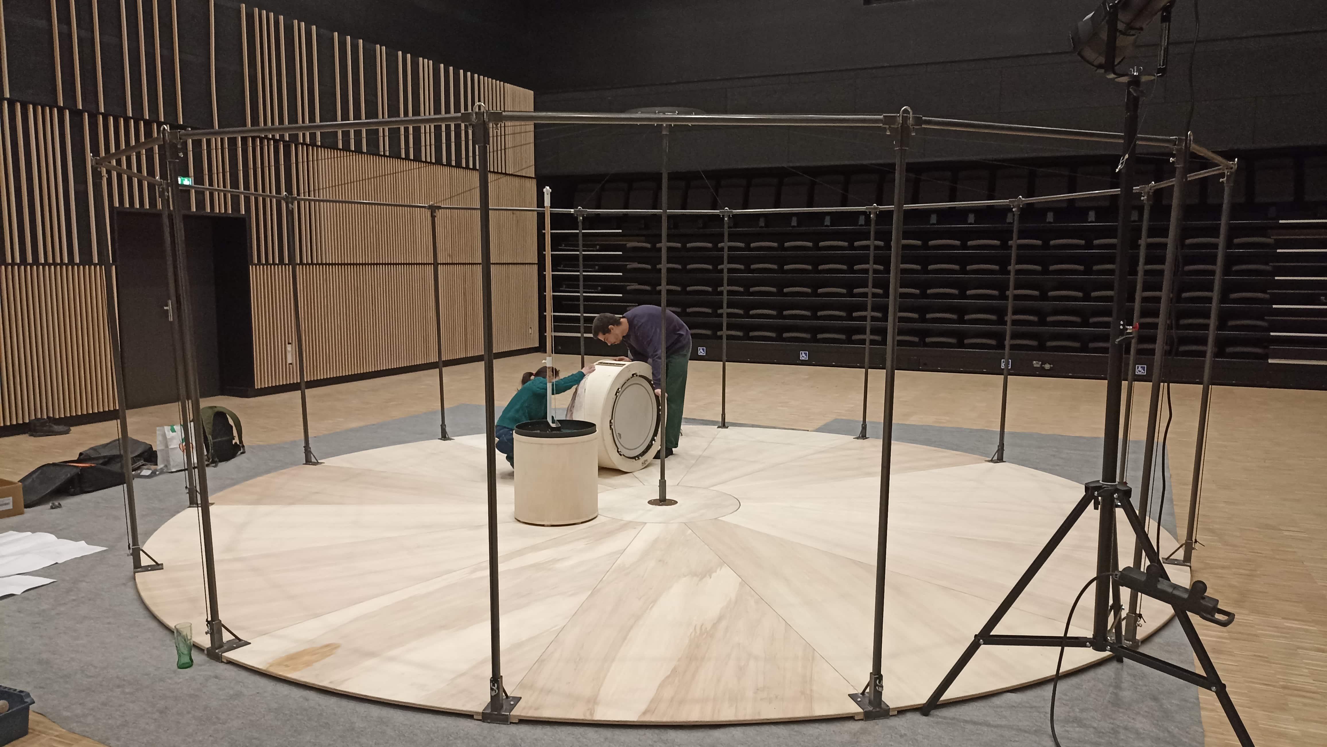

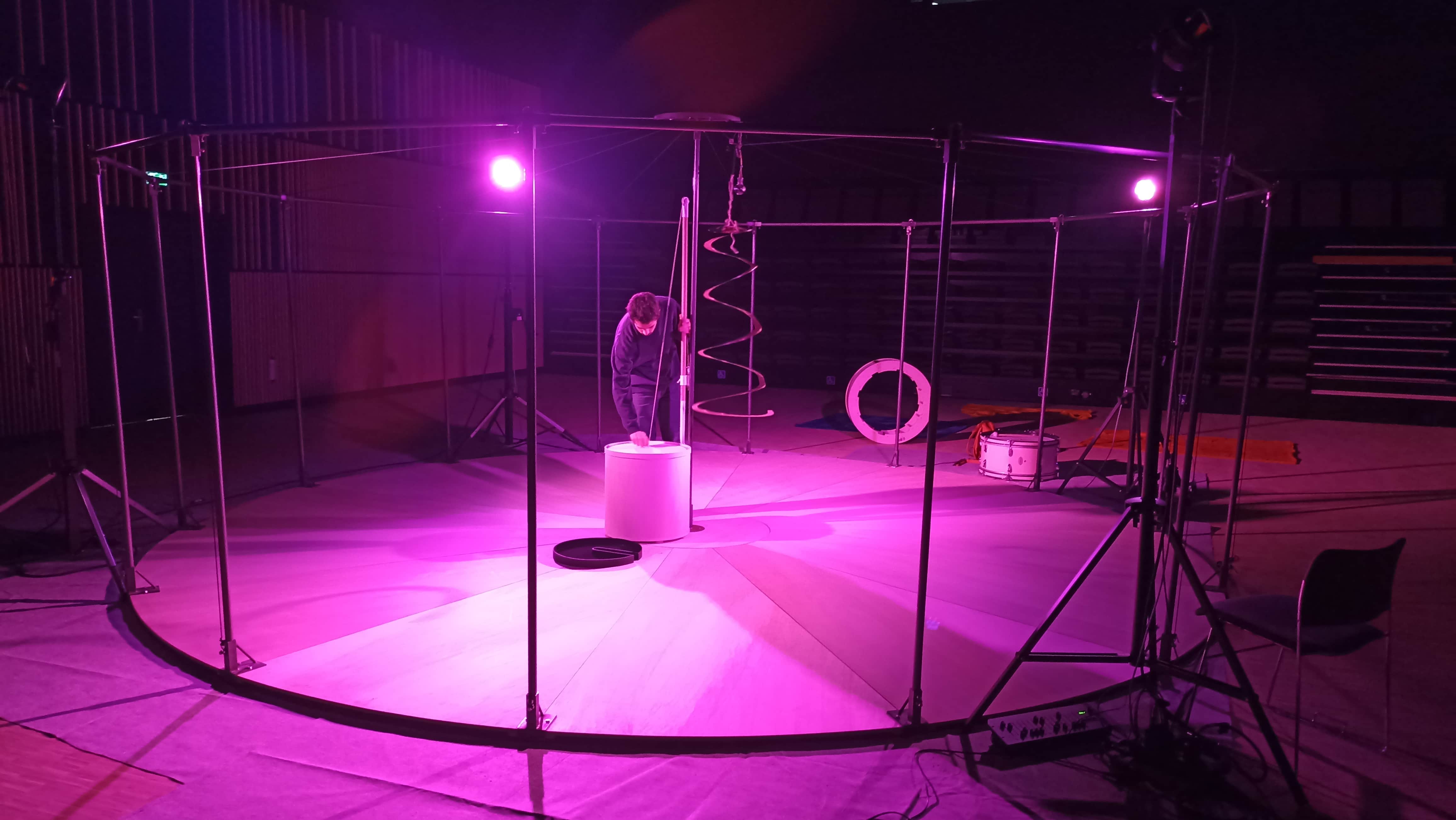

C'est un spectacle en petite jauge pour public malentendant. Il jouera sur un plancher circulaire de 6 mètres. Le public se situera sur la circonférence en contact avec le plancher pour sentir les vibrations. Le dispositif sera entouré de tissus blanc (silky drop), ne laissant que 2 ouvertures face à face. 4 PAR Led RGBAW/UV se croiserons pour éclairer l'intérieur de la structure.
Le spectacle sera un trio, Danse, Percussions, un artiste sourd s’intègrera à l'équipe la prochaine résidence (pas plus d'infos).
Compagnie TREMA (basée à Amiens).
Première résidence avec la structure au Zebre d'Albert (80) - Scénographie de Laurent Mandonnet.
Nous avons pu faire des essais lumières, essais d'ombres par l’extérieur sur des tissus fantoches, tests de leds en direct et objets lumineux. Les tissus ne sont pas encore présents et nous rejoindrons pour la prochaine résidence. Des bancs en bois intégrés à la structure permettant le positionnement des spectateurs et un régie minimaliste pour la 3eme résidence.

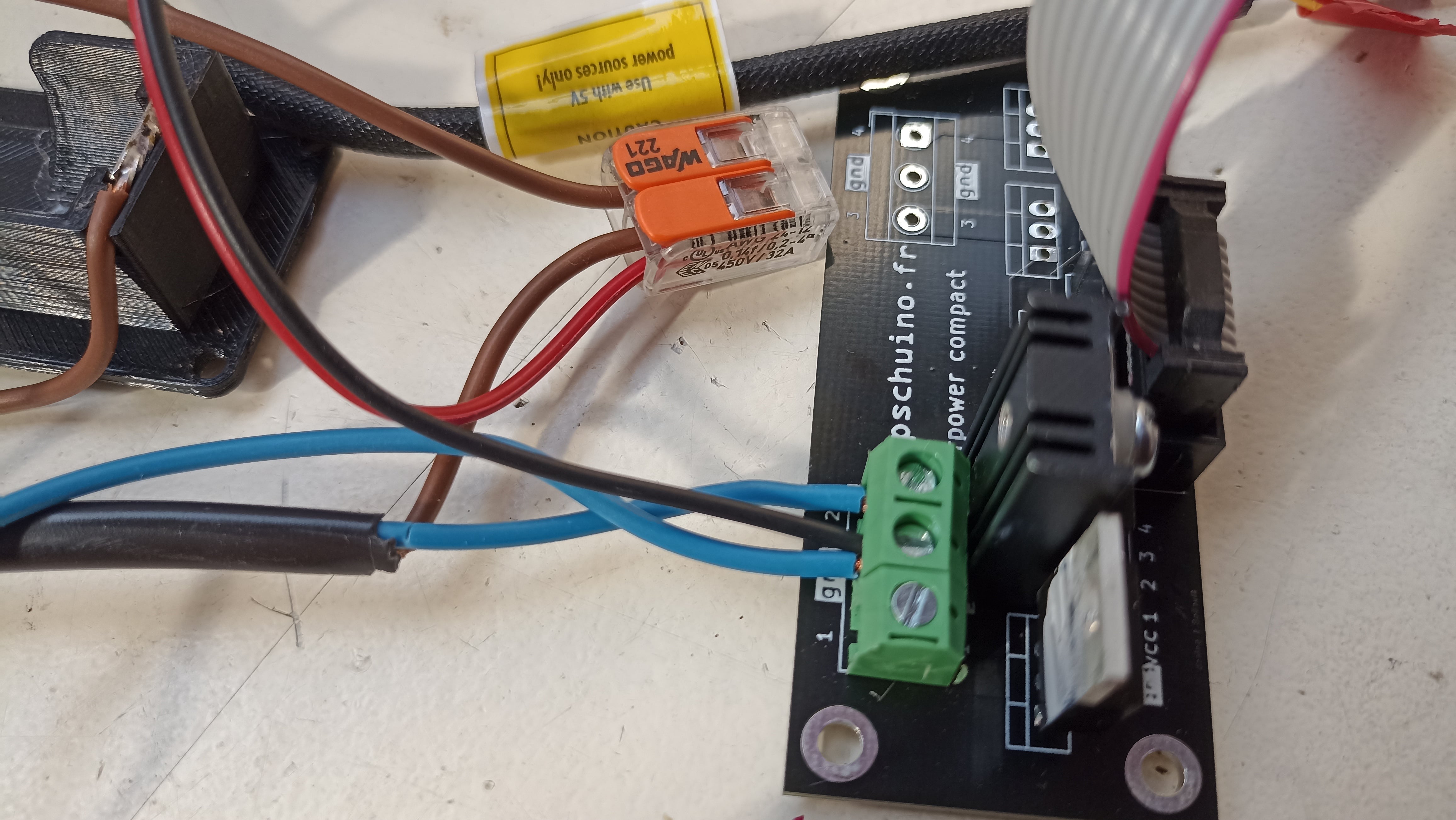

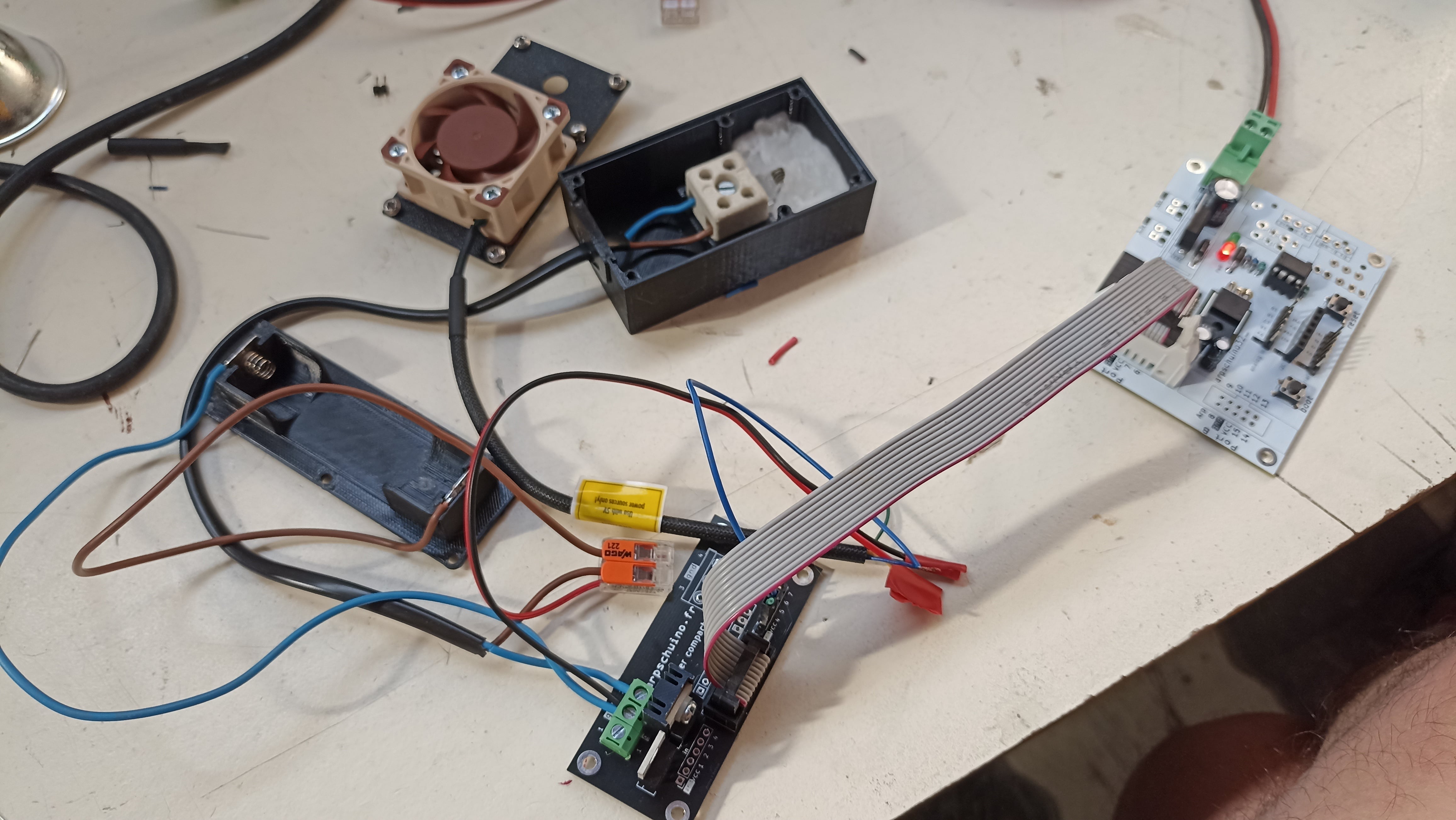

Il faut pouvoir graduer la résistance de chauffe et le ventilateur ... Sans fil ... :

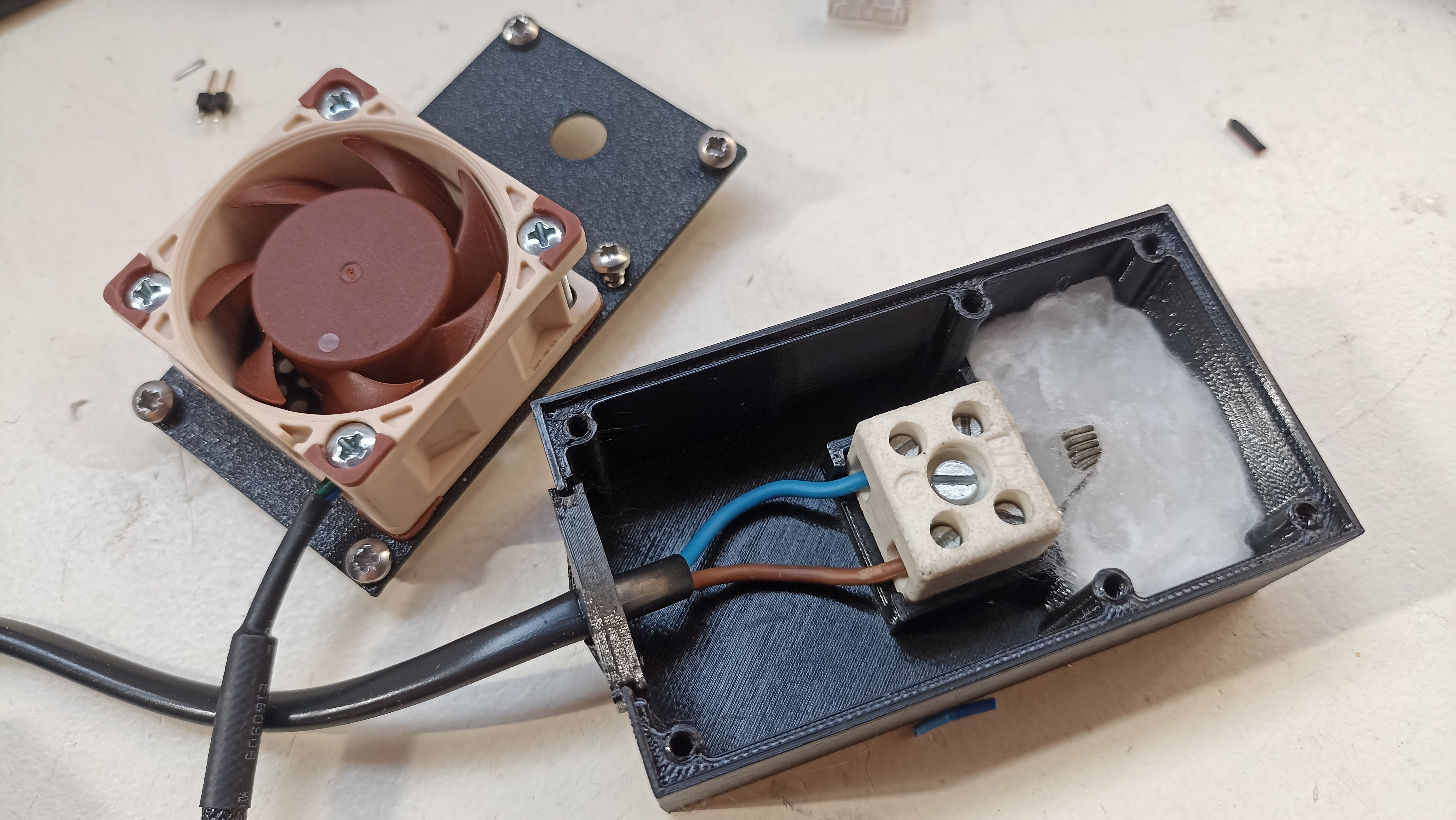

Le boitier est imprimé en 3D pour l'instant en PETG, mais le final sera surement en PC Blend pour résister à la chaleur.
La résistance est un coil de cigarette électronique en 0,62 Ohm pour limiter le courant à 5A
Le ventilateur est un Noctua en 5V qui accepte le PWM
Le mosfet du canal 1, contrôlera le ruban led en 12V.
Le mosfet du canal 2, contrôlera le Coil. en 3,7V (batterie LI-ION 18650).
On récupère la sortie ARP4 pour le PWM du ventilateur (alimenté sur la même 18650) de l'autre côté de la carte.
Mais c'est quoi cette carte d'abord ??? c'est un Spoiler !!!
On voit tout la chaine, c'est un montage test, on fera ça propre !

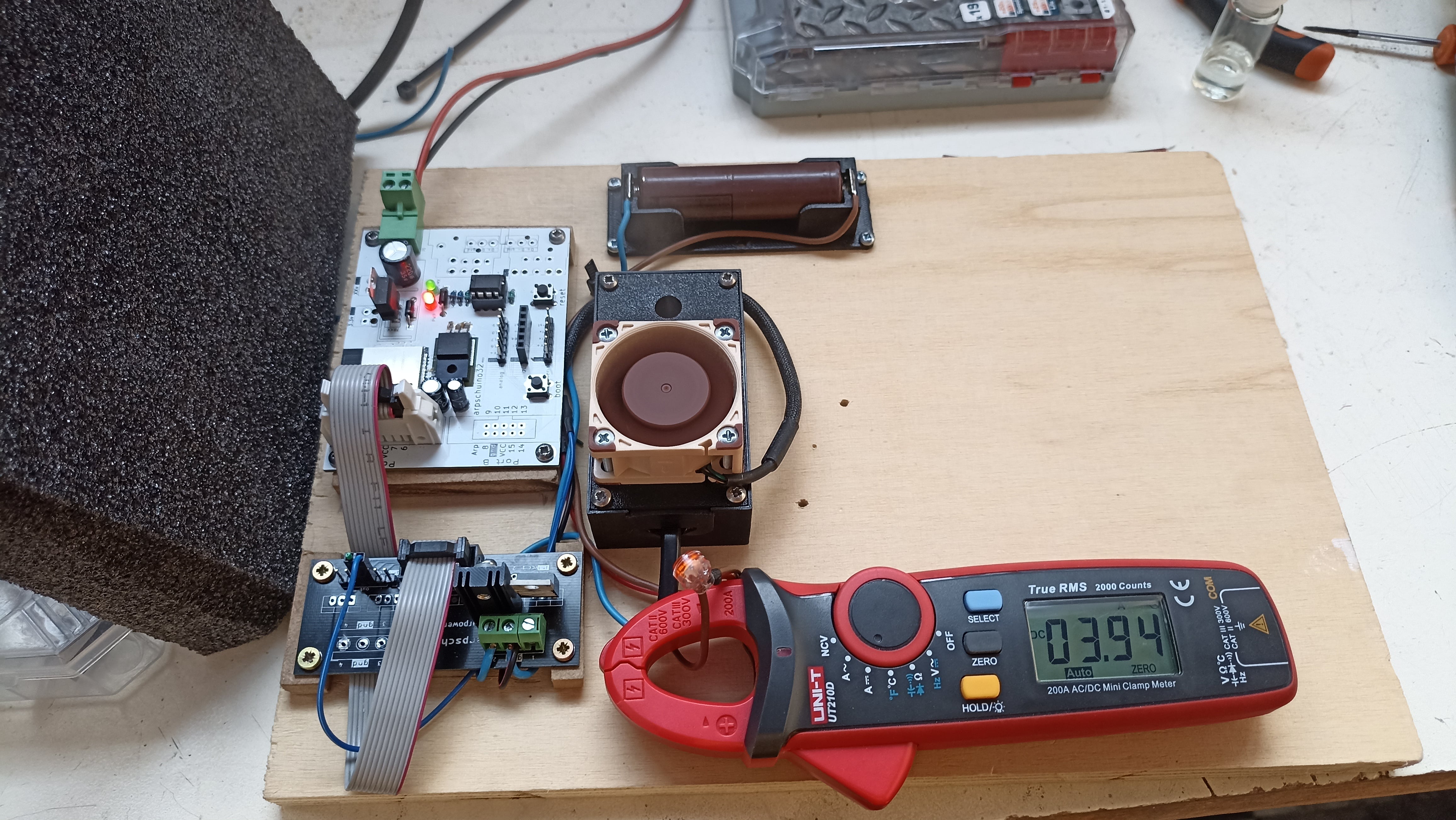

On en profite pour tester la carte mystère ! et ça marche du premier coup ... c'est râre !!!
on nettoie un peu le montage, pour l'intégrer à la grosse caisse, les batteries ne sont pas encore arrivées, elles sont pourtant sur le territoire français depuis plusieurs jours.
