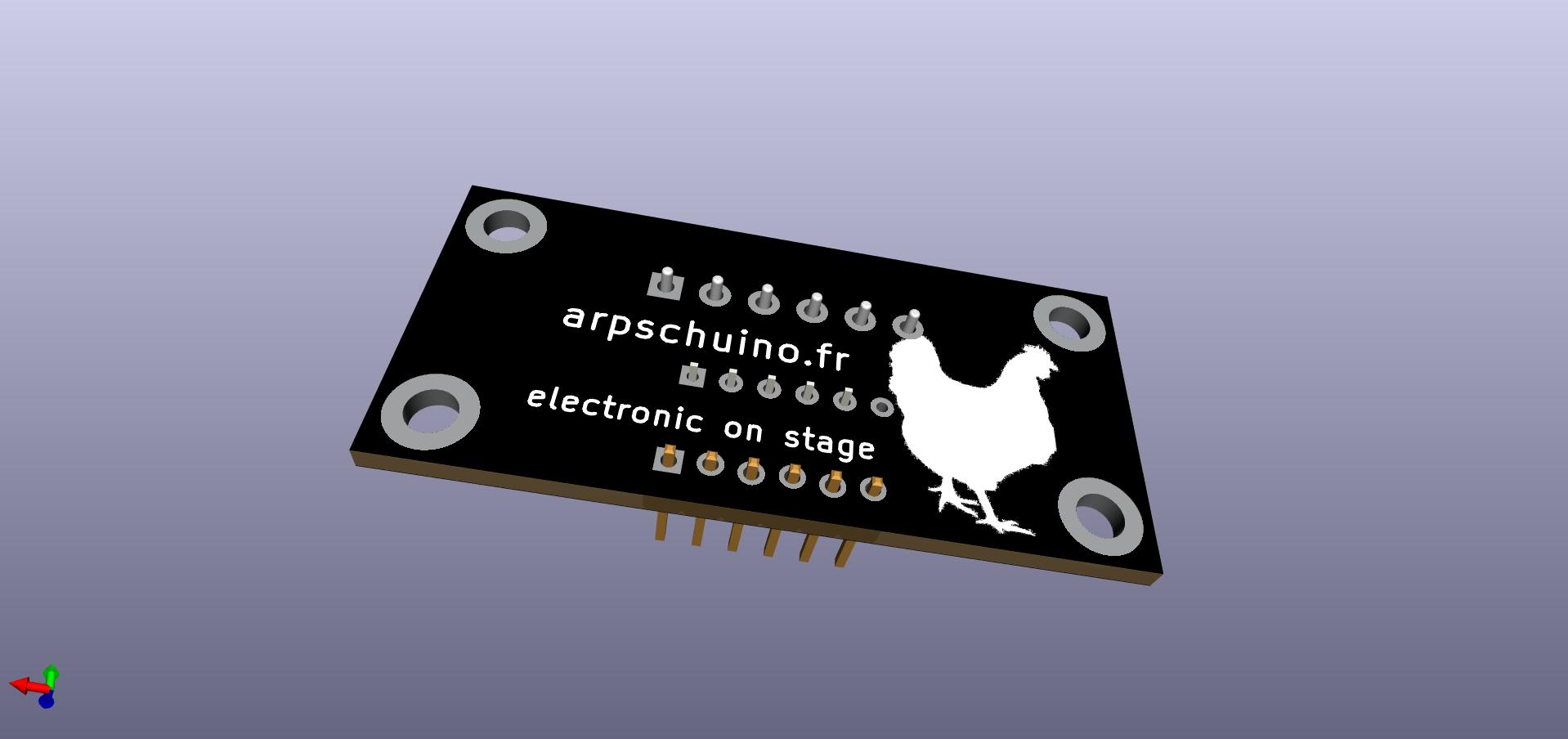

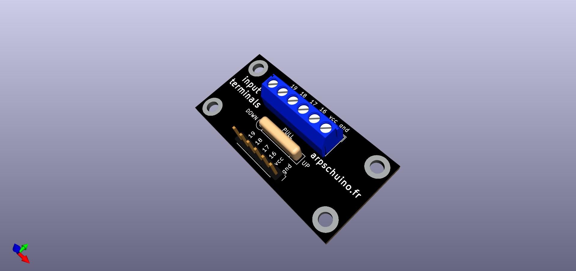

On distingue pas bien sur la photo ta carte de pullup maison, bien vu, c'est en effet nécessaire. Et pour ne rien te cacher on en a fait une nous aussi.
la voici en avant première !
recto :
verso :
