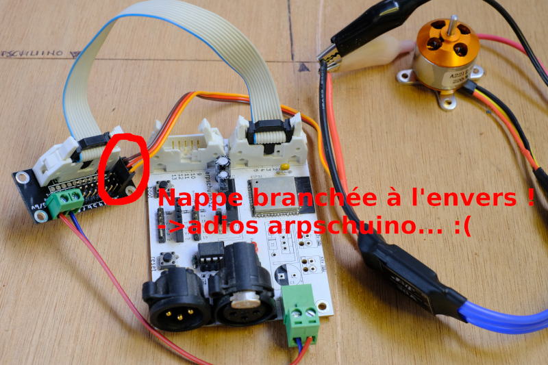

comme promis, j'ai fait des tests à l'atelier vendredi dernier.
Mais j'ai fait des bêtises et ça a tourné court...
J'ai simplement branché la petite nappe à l'envers, ce qui à envoyé du 5V à l'arpschuino32.
Il s'est mis à chauffer très fort et à rendu l’âme...
Bon, fin des tests, on laisse passer le WE !

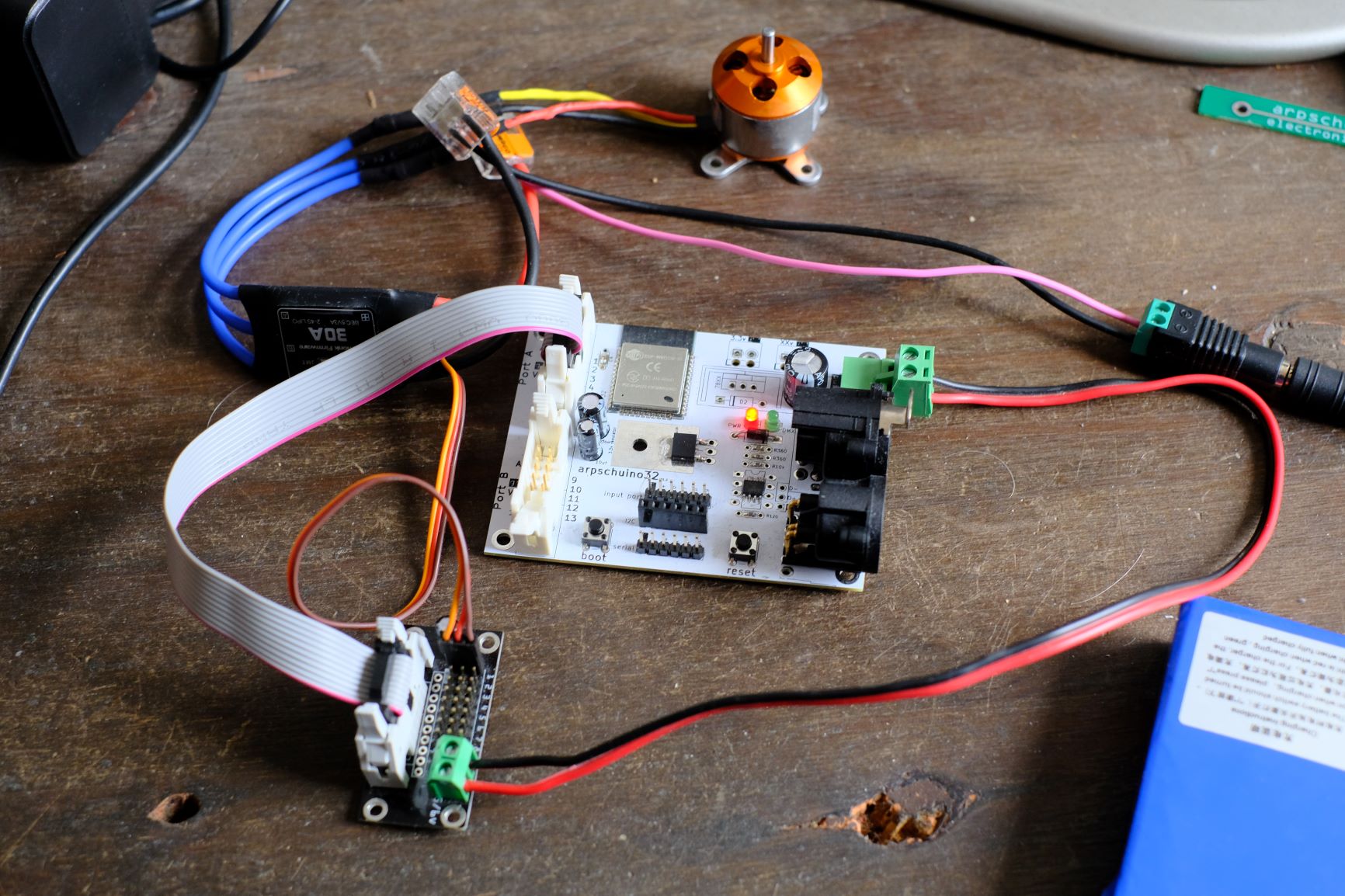

Messages : 298
Re: machine à éjecter des feuilles A4
Lundi matin, reposé, on fait attention à ce qu'on fait cette foi-ci.
Reprise des essais, avec la nappe branchée correctement cette foi-ci !
Et ça fonctionne ! Le driver fournis le 5V pour alimenter l'arpschuino32. Branché correctement, les 5v arrivent au régulateur et tout va bien.
