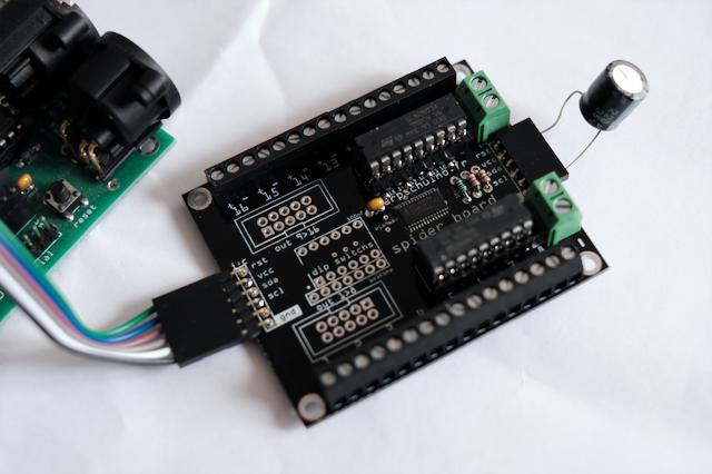

- côté condensateurs, le mieux serait un condensateur sur chaque spiderboard, entre vcc et gnd, côté mâle de l'i2c, c'est bien ça?
4700µF 25V c'est bien?
un en plus en parallèle de l'alim de l'arpschuino serait un plus?

Le condo doit être un condo 6v mini, plus ne nuis pas.
Côté mâle ou femelle de l'I²C, c'est pareil. Le coté femelle permet de faire des essais rapidement :
Est-ce que l'arpschuino a une alimentation séparé de celle des LEDs ?
