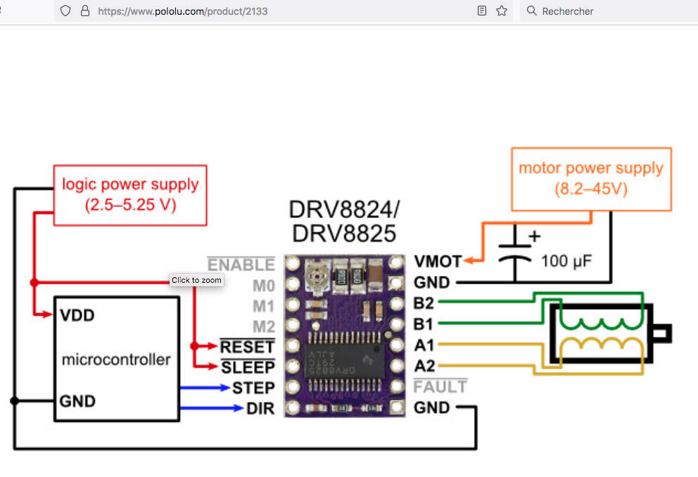

Jacques, tu trouveras en fichier joint la photo de la dénomination qu'emploie Pololu pour désigner les 2 bobines d'un moteur pas à pas bipolaire, tu trouveras aussi ce schéma à l'adresse suivante :
https://www.pololu.com/product/2133
Par ailleurs, pour moi la couleur des 4 fils de mon moteur pas à pas sont bleu jaune vert et rouge. Bon avec un simple test de continuité ou la doc du moteur, on sait à quelle bobine appartient les paires de fil,mais c'est pas forcement évident pour tout le monde sans doute.
