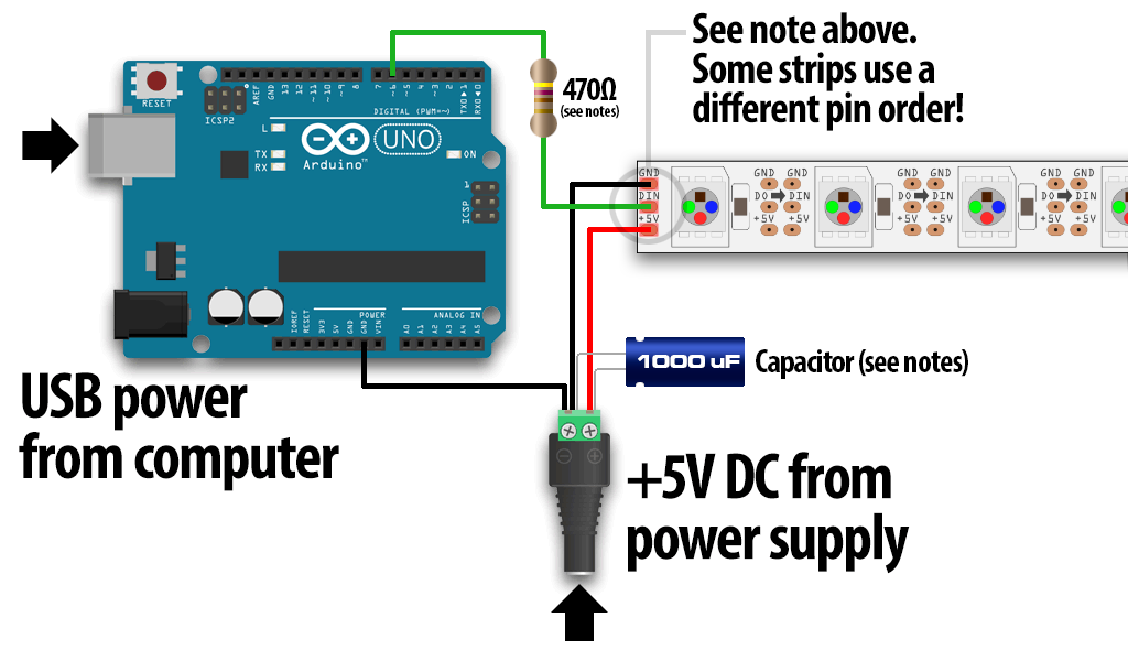

Essaie de mettre un gros condensateur (~1000uf)entre le + et la masse au plus près du ruban pixel.
On peut aussi mettre une résistance en série sur le signal. Perso je n'ai jamais trouvé ça nécessaire mais bon...
Ici un guide des bonne pratiques fait par les américains de chez Adafruit :
https://learn.adafruit.com/adafruit-neo ... onnections

Alors, avec un level shifter (3,3v > 5v genre ça : https://www.amazon.fr/dp/B0CJ6PD2GR?psc ... ct_details )
avant le ruban c'est tout bon (comme Jacques) !

Et pour WS2811
Le vieux ruban que j'avais ne crains pas les modulations du Arpower
Le neuf ne les supporte pas bien mais une petite résistance de 470ohm sur le data ramène la paix dans les ménages !
Pas encore eu besoin de rajouter le condo pour l'instant mais je me garde cette botte pour plus tard
