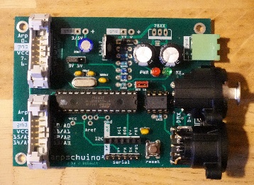

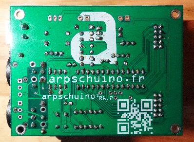

Je suis un utilisateur d'Arduino depuis maintenant quelques années mais j'utilise pour la première fois une carte Arpschuino et j'ai quelques soucis de base qui pont sûrement une réponse simple.
J'ai testé le programme Blink en reliant la cate Arpschuino avec le programateur via le port serial. Jusqu'à la tout fonctionne comme prévu, la led rouge indique la mise sous tension et la led verte clignote. Ensuite j'ai retiré le programmateur et essayé de connecter une alimentation externe via le bornier a côté des in/out DMX. Rien ne se passe... :?:
J'utilise une alim 12V 5A, j'ai bien vérifié la polarité de l'alim, les soudures et composants on l'air en bon état visuellement.
Est ce qu'il y a une manip supplémentaire pour basculer sur l'alim externe ? Ou bien quelle mesure je peux faire pour voir si j'ai un défaut sur l'un des composants ?

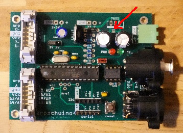

je pense qu'il manque le pont de soudure en dessous de l'empreinte pour pré-regulateur, voir photo :
voir aussi au début du guide d'assemblage :[https://arpschuino.fr/pdf/assembler%20u ... no2-R6.pdf][/url]

Oui en effet c'est bien ça, tout simplement :? . Merci.
