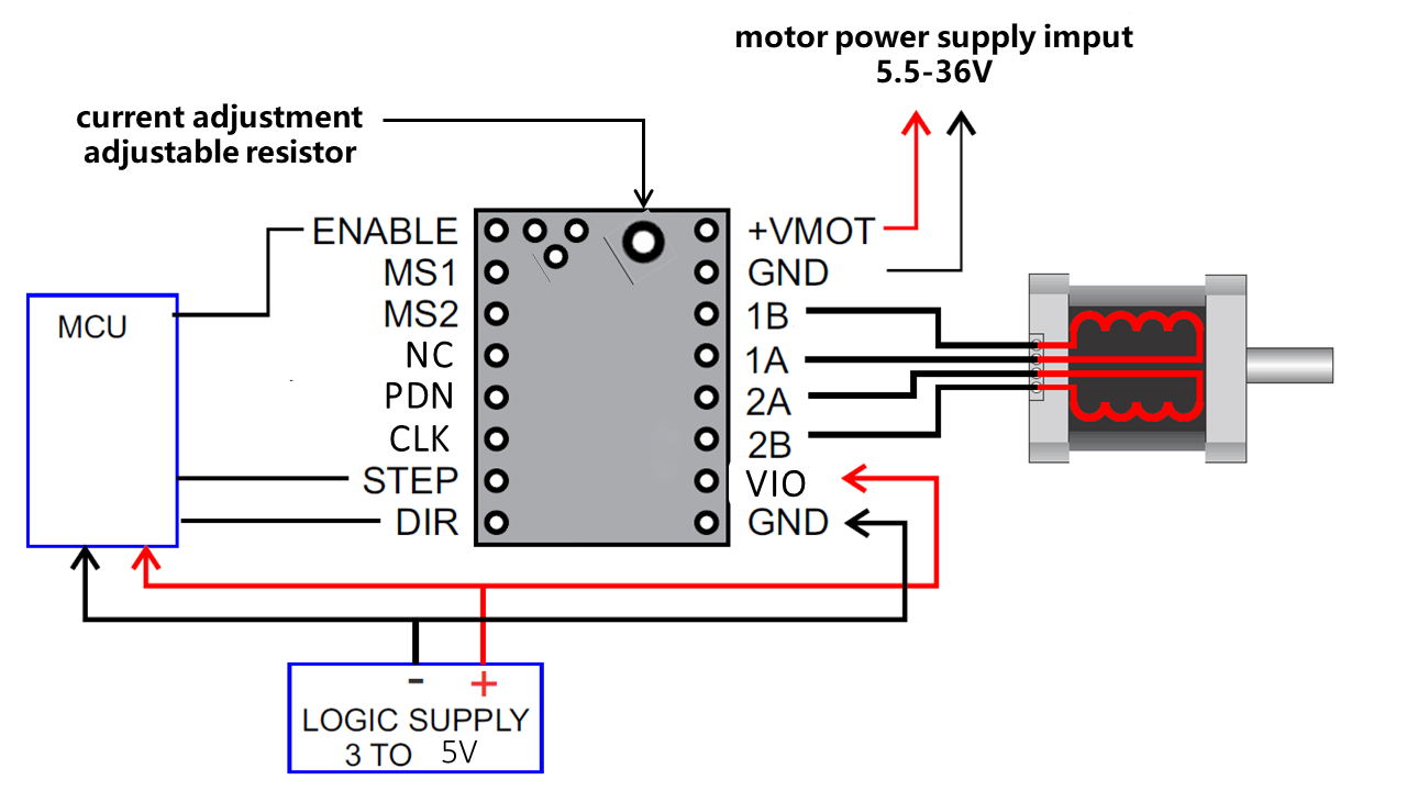

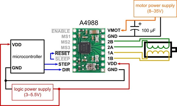

en principe, d’après le site du fabriquant (https://wiki.fysetc.com/TMC2208/), le TMC2208 est bien compatible avec l' A4988.
voici le schéma de câblage de l'A4988 : et celui du TMC2208 : ils ne sont pas exactement identiques...

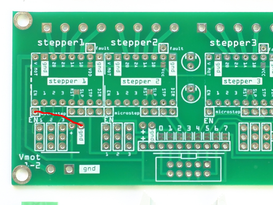

EN n'est relié à rien sur l'A4988, il est relié au microcontrôleur sur le TMC. En lisant les specs, on peut voir qu'il doit être relié au ground pour être en mode "enable".

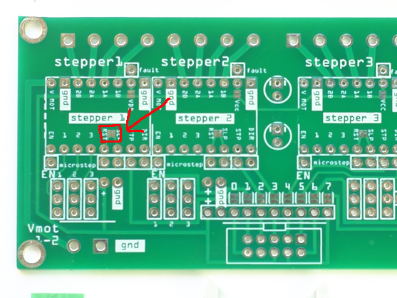

Sur l'arpstepper, tu peux relier EN au gnd en soudant un fil : Autre différence, reset et sleep sont relié ensemble sur l'A4988, PDN et CLK (au même emplacement) sont reliés à rien.
Sur l'arpstepper, tu peux défaire le jumper de soudure entre RST et SLP :

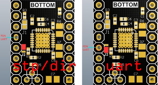

Une autre piste ici :
https://imprimante-3d-service.com/blog/ ... stiques-n6
Lire le chapitre 2 - Mode UART Vérifie si ton TMC est en mode step/dir ou uart.

Une liaison du Ground/enabled à sauvé l'affaire.
J'ai d'ailleurs laissé le jumper rst/slp en l'état, pas vu de différence avec ou sans.
