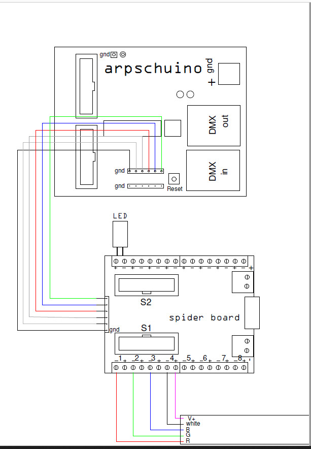

je t'expose donc ma demande, sachant que je sais que je peux associer deux sorties ( les alim ) pour avoir plus d'intensité - peux-tu me dire ce qu'il en est si je veux connecté un ruban LED RGBW faisant 14 W/m.
sachant que je vais utilisé 4 longueur de 70cm.
En effet, on peut coupler les sorties 2 à 2 pour avoir des circuits de 2x500mA.
Dans ton cas, 70cm de ruban à 14w/m ça fait environ 10W.
L'intensité se calcule en faisant puissance/tension, donc moins d'un Ampère pour un ruban 12v et moins de 500mA pour du 24v.
Est-ce que la puissance est donnée pour l'ensemble du ruban ou pour chaque couleur ?
Si c'est pour l'ensemble du ruban, alors tu n'as pas besoin de coupler, chaque couleur consommant moins de 300mA

je pense effectivement que c'est la totalité du ruban RGBW qui fait 14W/m -
Donc maintenant, pour la coté pratico-pratique, comment dois-je relier les sortie de la carte spider-board?
est-ce que je dois relier entre elle toutes les sorties (+), afin qu'elles soient communes au même ruban?
et
est-ce que chaque sortie (-), de la spider board, vont sur les entrées RGBW du ruban.
J’espère avoir été clair, sur ma demande.
Bien à toi,
Jozu.

Sur un ruban led, c'est le + qui est en commun. Ça tombe bien, sur la spider board aussi !
Une image valant mille mots :
