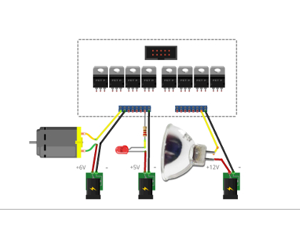

N’y a t’il pas de problème à faire varier différentes tensions et charges sur le même Arpower ? (Resistives 12V, et ruban LED 24V par exemple ? )
La réponse est non ! Aucun problème.
La gradation se fait par la masse. Coté positif, l'anode est relié directement à l'alim.
On peut le voir sur cette image tirée de la page http://arpschuino.fr/arpower.php
(J'avoue que l'ilustration n'est pas très belle, elle date un peu et il fadrait la refaire... Mais on voit l'idée.
