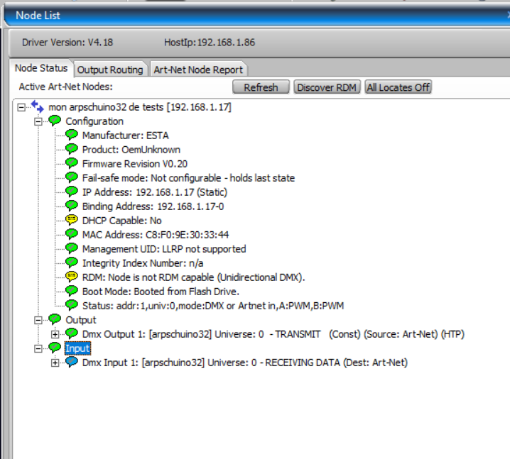

- Messages : 319
Re: L'arpschuino32 est arrivé !
Je viens de coder ça, ça à l'air de bien fonctionner, en tout cas avec l'utilitaire d'Artistic license (l'éditeur du ArtNet) : DMX-Workshop.
Donc en shortname : arpschuino32
en longname : le hostname définit par l'utilisateur
en report : l'adresse, l’univers, le signalmode , le mode du portA, le mode du portB
C'est un essais pour l'instant, je ne sai pas si ce que je met est pertinent, vous me direz !

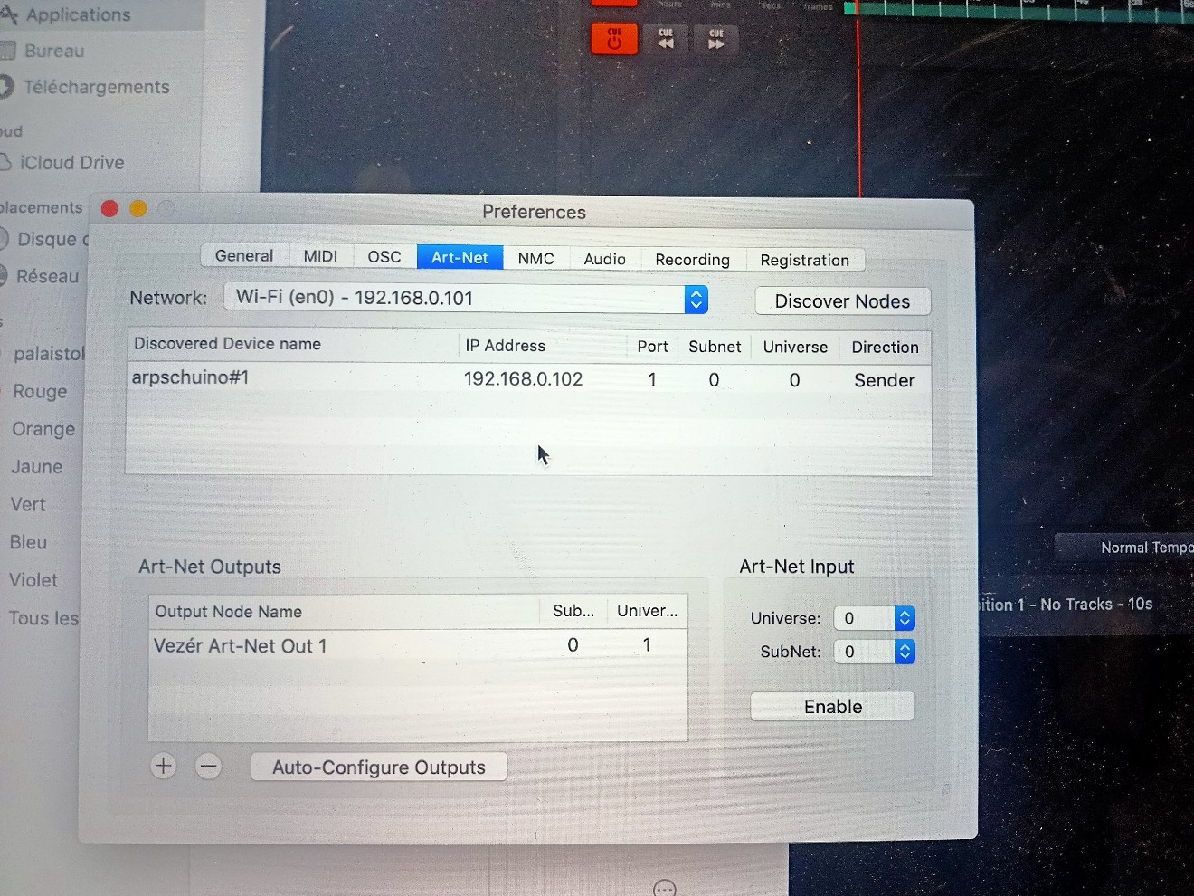

raph
- Messages : 2
- Enregistré le : ven. 14 oct. 2022 07:02
Bonjour !
Confirmation de la visibilité du arpschuino par le device discovery automatique du logiciel Vezer:
Le nom (ici personnalisé) du arpschuino 32 apparaît direct lorsque l'on est connecté au même wifi.
En passant Vezer est un logiciel payant, avec une version démo, mais qui se révèle fort pratique lorsque l'on souhaite synchroniser du midi, du dmx, de l'osc, de la lecture de fichiers audios, tout ça dans la même interface.
