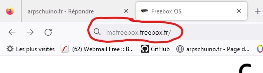

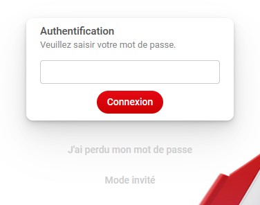

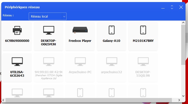

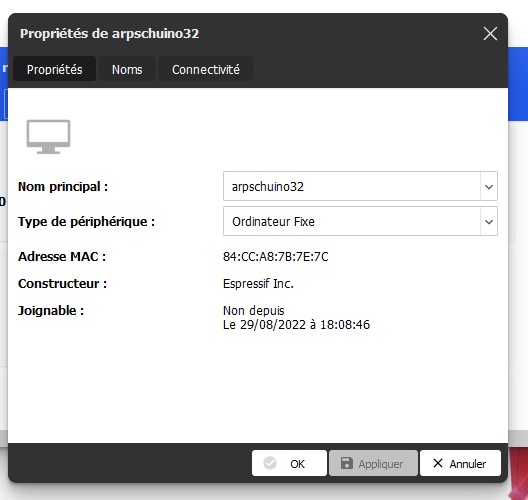

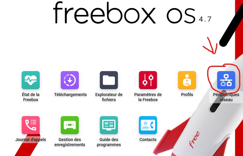

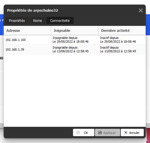

Je vais tenter de t'aiguiller pour visualiser l'adresse IP de ton arpschuino sur la freebox :
il faut tout d'abord se connecter à la freebox en utilisant l'adresse suivante :
mafreebox.freebox.fr Tu vas ensuite tomber sur la page d'accueil de la freebox, il faudra cliquer sur périphérique réseau ! La freebox demande de t'authentifier : une fois authentifié, tu peux voir les périphériques connectés (en noir) et ceux qui ont déjà été connectés précédemment (en grisé). dans la liste, tu dois normalement trouver ton arpschuino. S'il n'y est pas, c'est qu'il n'a jamais été connecté et qu'il y à un problème dans la manière dont se connecte ton arpschuino (erreur du SSID ou du MDP, défaut d'alimentation, mauvais fonctionnement).
Ici on peux voir mon arpschuino et son adresse MAC : Et ensuite voir la liste de toutes les adresses qui lui ont été attribuées ainsi que l'adresse actuelle (mon arpschuino n'est pas connecté sur la photo, on ne voit que l'historique). Comme le Log est rattaché à l'adresse MAC, on peux connaitre tout l'historique de connexion du périphérique. Si toutefois, tu ne trouve aucun arpschuino à cet endroit c'est qu'il ne se connecte pas à ton réseau et qu'il faut recommencer la configuration de ta carte.
En espérant t'avoir aidé.
Eric
